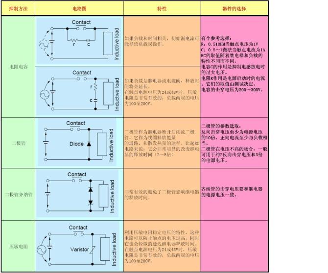

在电控中经常看到有些接触器的线圈并接有电容,到底有哪些作用?在什么情况下需要这样做?

是二极管吧,不是电容吧,你仔细看看?

DC是二极管,AC上并的是电阻串电容,作用是吸收线圈突然断电时所产生的反峰电压。

    引用第2楼ydp于2010-07-08 22:44发表的 AC上并的是电阻串电容.吸收线圈突然断电时所产生的反峰电压. :
    在接触器线圈两端并接电容有哪些作用????主要是吸收浪涌电压及防止高频干扰,防止高频干扰:一是防止接触器本身干扰电源,二是防止外界各种种样的信号干扰接触器本向,

    消弧用的

    吸收与消磁。
