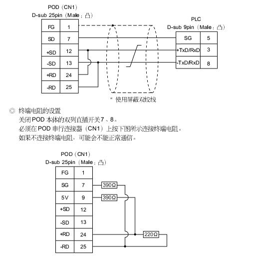

大家好!请问一下!西门子200和富士屏UG330可以通信吗?谢谢!

1楼  发表于: 2010-07-08 10:33
没有任何问题,这一点你尽管放心好了。

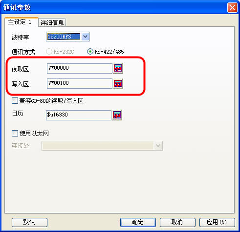

3楼  发表于: 2010-07-08 13:31
接线图:
软件中PLC型号选择:
通讯参数设定:
请注意:如图中的VW0~VW10,VW100~VW110作为读写区有特殊用途,请勿占用。
另:通讯速率最高为19.2K,V8系列才会支持到187.5K。
