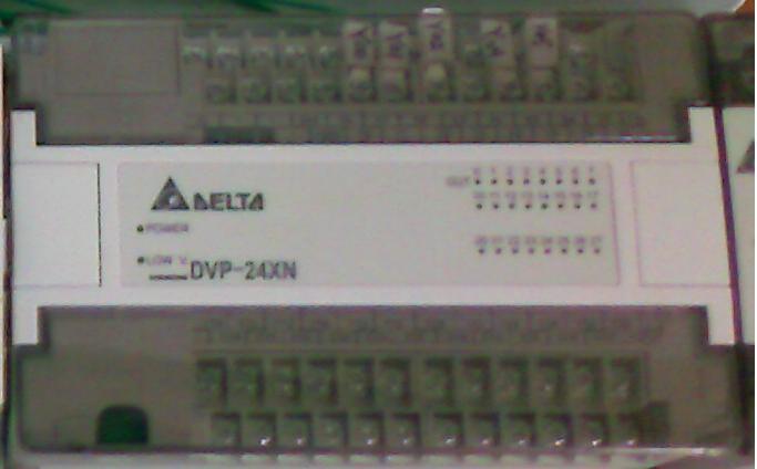

我采购的台达扩展模块DVP-24XN00R,
我原本设想用它的24个输出点,
可现场的情况是这个DVP-24XN00R模块只有八个输出点,从Y0--Y7
然后还有输入点!!!!!!!
从X0--X17,十六点。
输入与输出合在一起24点~~!~!~!~!~

上图为证,
有输入点的DVP-24XN
有图有真相。。

楼上的,你给的意见啊;我现在急死了,我狂晕,找卖家,找专家也找资料看看。
我怀疑这个是不是高仿的啊~台达有高仿的吗?急求帮助

這個編號是台達24點輸出擴充模組沒錯啊
看圖LED的地方也是打OUT 不是嗎
沒看到打IN的啊
DVP24XP00R 才是16  IN   8 OUT
你再仔細查查吧

是的,哪个就是DELTA的24输出扩展
