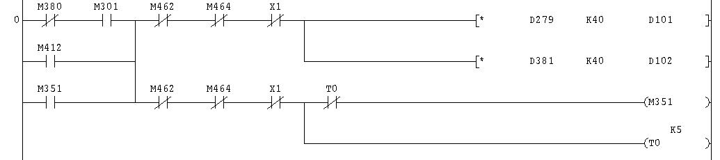

要求M351 要延时0.5秒后断开
题的意思是:当按下M301.M412.中的任意一个都接通  [mul d279 k40 d101]、 [mul d381 k40 d102]和m350
现在要求,断开的时候,m351延时0.5秒再断开

ld m301
or m412
out t0 k5
把t0常闭加到M351线圈上试试

2楼  发表于: 2010-07-07 14:01
引用第1楼shaolinsi于2010-07-07 13:53发表的  :
ld m301
or m412
out t0 k5
把t0常闭加到M351线圈上试试
此法不通

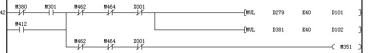

3楼  发表于: 2010-07-07 21:45
看是不是你想要的.

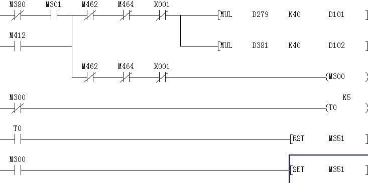

4楼  发表于: 2010-07-08 10:44
楼主是不是要这样的结果:

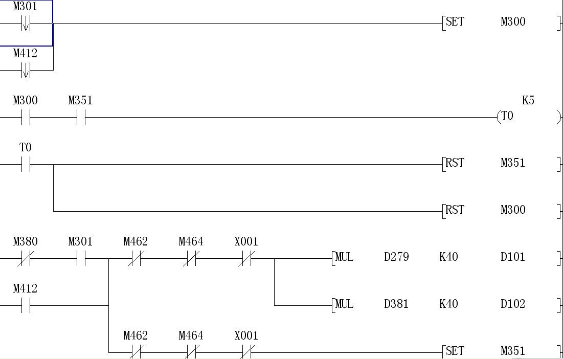

5楼  发表于: 2010-07-08 12:23
楼主看看我的吧

6楼  发表于: 2010-07-08 18:11
谢谢各位好朋友们,4的程序我都看了,如果M462都接通的话,那么程序则不成立了。你们看看是不?
5楼的朋友,你的想法很好,但是,我M301或412未接通的情况下,T5会不会运行呢?

7楼  发表于: 2010-07-08 19:30
引用第6楼barwey于2010-07-08 18:11发表的  :
让他运行无所谓啊,它只是个复位(形成断电延时),如果要让它不运行也可以。

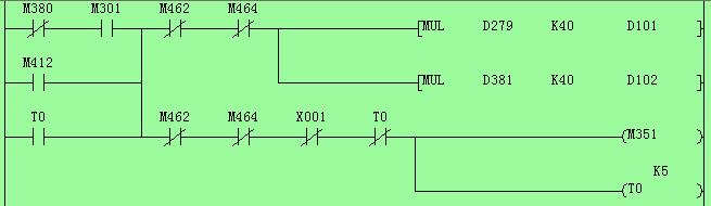

9楼  发表于: 2010-07-08 20:06
T0运行不影响啊,这个就不运行了
