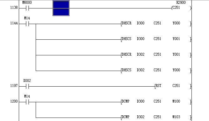

请问上图的程序是什么意思?
YO Y1会有输出吗?

当D300与C251值相等时置位Y1并复位Y2,当D302与C251值相等时置位Y2并复位Y1

请问Y2在哪里?
