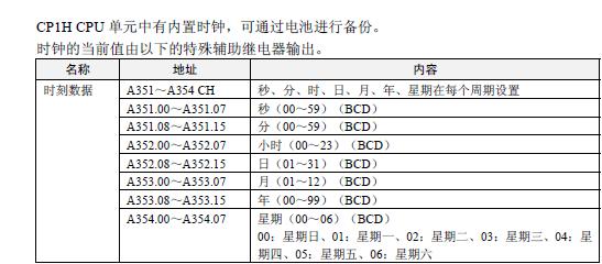

请教欧姆龙CP1H的PLC有没有和三菱PLC一样的年、月、日,时、分、秒数据寄存器?比如三菱PLC有D818 、D817 、D816 、D815 、D814 、D813,发别为年、月、日、时、分]秒。谢谢各位指点下。

有的

怎样写成梯形图在屏上显示呢?谢谢楼主?

在屏上?触摸屏吗?
用数值显示元件,地址设为上面的地址就行了。

注意年月日时分秒存贮的格式
