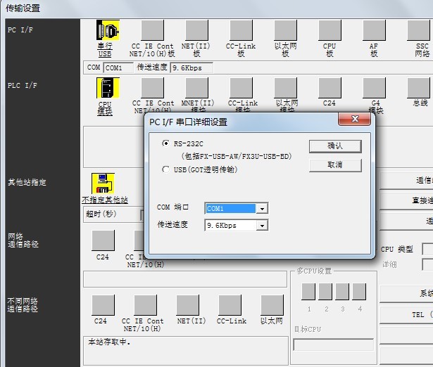

请问大家三菱GX-Developer V7.08中文版这个软件里的COM串行口怎么修改呀?

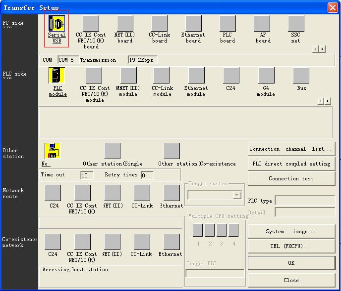

双击图片中红色方框内,就可以修改了

你安装USB驱动时指定那个COM口,用时就不能变了,如要变从新装了,

引用第3楼路跃于2010-07-05 22:14发表的 :
如果是USB的,可以在电脑----属性---硬件----设备管理器 里面修改的。

谢谢1楼COM串行口已修改
