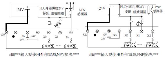

FX2N-32MR如果用外接+24v电源的话,NPN型常开接近开关如何接线?
如果用外接+24v电源的话,其他输入信号如何接线?

就是外接电源供应器,输入220V,输出24V.我想问:因怕PLC24V供应电流不足,不用PLC24V,用外接电源供应器时输入信号如何接线,近接开关如何接线?

看看是不是你想要的.

这个我用过,把PLC的COM和外接电源的负极并起来就行了,正极不要并,接近开关的正就接外部电源的正,其它用法还是一样,

非常正确
