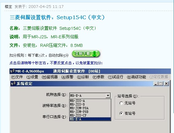

各位大哥怎么我在下载专区下载的这个三菱伺服设置软件安装后打开有乱码啊

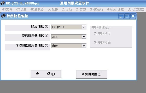

又有新问题;我重新装了软件打开是中文的;当我连上伺服通信时软件上的中文又变成了乱码;这是怎么回事啊;还有我的伺服一通电就显示16.
16的代码是什么意思啊

    原来这样啊;谢谢了;不过还有个问题就是我装好软件打开是显示中文的;当我和伺服通信的时侯文字就变成像楼主哪样的文字了;都看不懂;是不是乱码啊;为什么什么这样啊

    我也一样!
    菜单不是!但帮助内容就是乱码!
    只好装英文呢!
