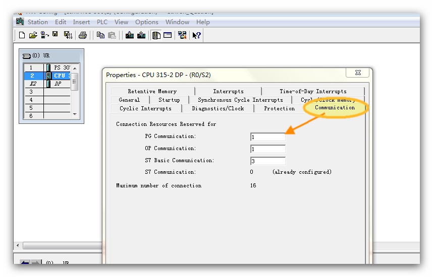

s7315-2dp无法连接第四台pc机监控怎么解决?现使用的是tcp/ip 以太网连接!谢谢

请为CPU分配通讯资源。

谢谢,受教了
