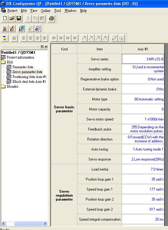

三菱伺服MR-J2S系列怎么设置参数
打开上盖就像这个图一样;都没有按键操作
跪求方法

要用軟體設定[GX Confiqurator-QP]

但是和计算机通信要首先设置通信参数啊!怎么设置啊

是不是這個.

因為你使用的是三菱伺服MR-J2SXXXB系列

mr-j2s-b系列伺服要用伺服设置软件设置参数,软件和通讯线我有,需要请查惠州市技高科技网站

是不是这个型号的伺服是直接和计算机通信就可以了;不用设置伺服的通信参数;是吗!
就是连上通信线打开软件就可以了吗

控制器是什麼型號?

MR-J2S-10B

PLC什麼型號

大哥;我是要用计算机的软件来设置伺服参数啊

因為控制有很多種,以QD75及Q-MOTION來說,在SREVO AMP 設定參數後,最後會被控制器的參數所覆蓋.
所以才會囉唆,無惡意,解決問題為先.
