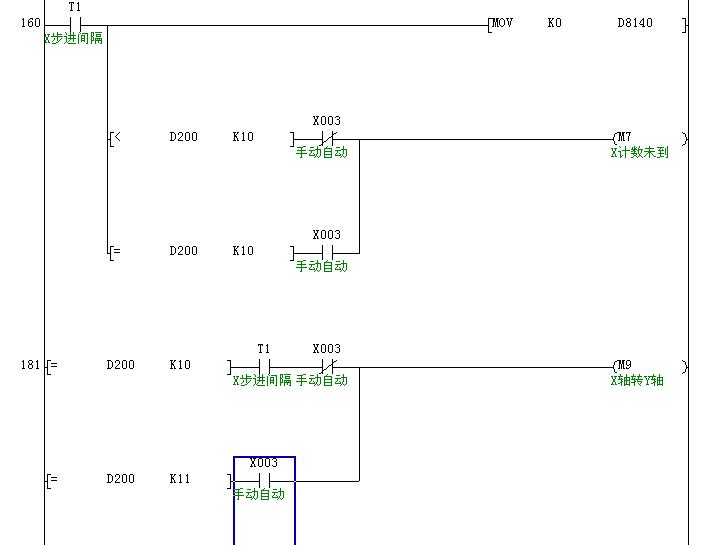

最近弄plc 控制步进电机,参考资料有如下图的指令【< D200  k10】、【= D200  k10】,,不知道啥意思,请高手解释下,谢谢

接点比较指令。
[< D200  k10],相当于一个接点;D200的内容小于10(十进制)时,该“接点”接通。
[= D200  k10],D200的内容等于10,该“接点”接通。

其实跟比较指令(CMP)一样的。

如:[=  K100  K100]   意思是:K100=K100时, Y0接通。
    [<  K100  K101]      K100<K101时, Y1接通。
[>  K100  K99]      K100>101时, Y2接通。

哈哈!这是一种C语言的表达方式,只是一比较。3楼的说的好,我就不在多说了。
