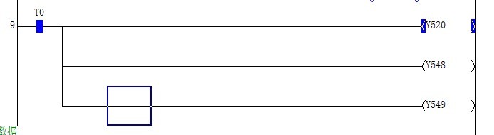

为什么会出现这种现象,同样条件,有的Y继电器不导通?

有没有双线圈输出呢 ?

有没有超过继电器范围

引用第2楼独步人于2010-07-02 09:15发表的 :
有没有超过继电器范围
没有超范围
liuruima
查看liuruima的
发表于: 2010-07-02 10:01
有没有超过继电器范围
没有
奇怪的是,过了个夜,自己又变正常了

不知道你的PLC是小型机 还是大型机
小型机是8进制的 大型机是16进制

有点像,在其他位置对Y548、Y549进行了操作。

是不是写入超出范围

应该是双线圈造成的。

在其他位置对Y548、Y549进行了复位操作。

你是什么PLC呀!
