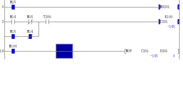

大家帮我看下这个程序那里出了问题

M100接通后MOV D201 怎么没变化啊,C201的值可以到多少阿?
因为是新手大家见谅。

MOV 要改为DMOV

-2147483647~2147483647

程序后面还有用到D201吗?

c201是32位指令 要用相应的32位指令

为什么要高为DMOV MOV当然不会通 =

用DMOV
后面程序要用到D201的时候还要用32位指令
