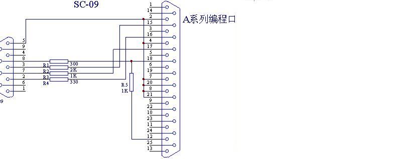

三菱PLC电缆制作方法,给大家共同分享。

真的这么简单吗

电缆制作依图示内容做,没问题的。我做过了。

对好接口序号接,就OK了
