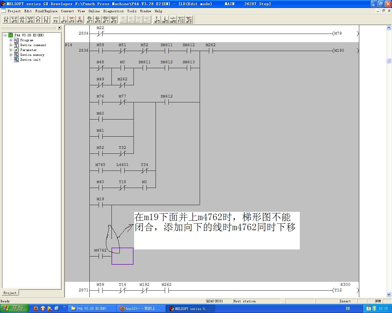

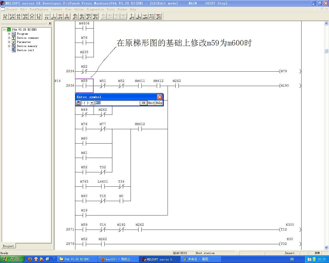

大家好,今天编辑梯形图时遇到一个问题,熟悉的朋友帮帮忙!

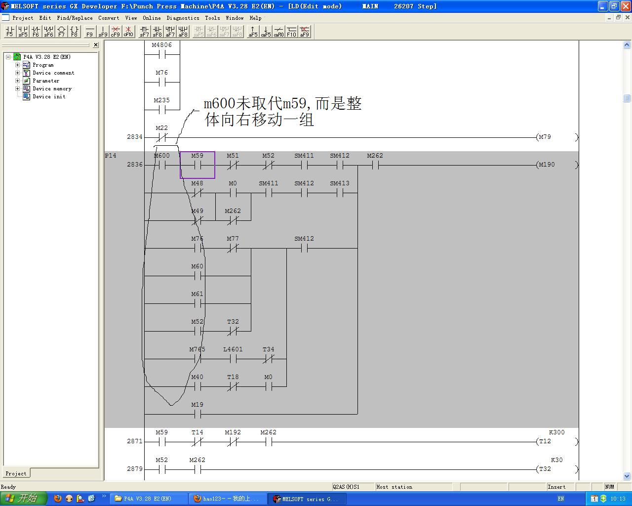

把鍵盤上[INS]解除
[INSERT]改成[OVRWRTE]

按下INS键编辑框成蓝色就好了,成紫色时会自动移位和插入.

谢谢各位帮助,问题已解决!
