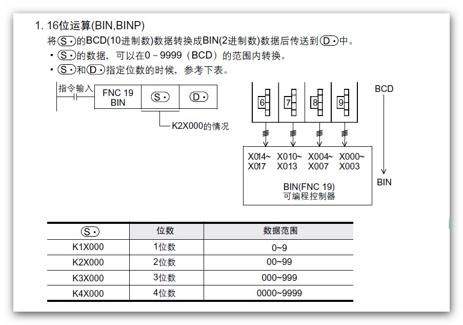

使用三菱模拟软件, 输入
LD M8000
OUT BIN K1X0 D0
时,当X3,X2 ,X1强制为ON时,为什么DO还是9

K1X0的数据范围为0~9,而你X3,X2,X1为ON的情况下,已经超范围了,因此,得到这个结果。
