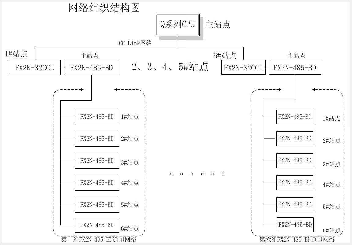

一个组网的结构图

看不懂,还得努力

下面是NN网络,利用485bd模块组成的,中间和上面是利用FX模块和Q系列的模块组成的CC-LINK网络,他上面少画了Q系列模块

Q系列没用过,FX系列的不是很好用
