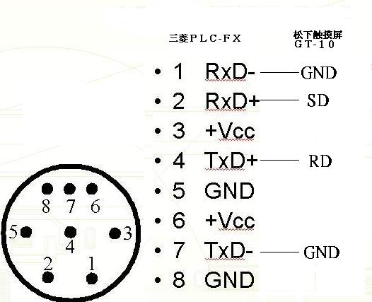

哪有松下屏GT10的手册,以及它和三菱PLCFX2N之间的连接通信电缆的线路图

gt-10
lsd8009
查看lsd8009的
发表于: 2010-07-30 11:51
三菱PLC-FX与松下触摸屏GT-10接口图
