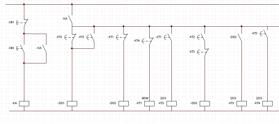

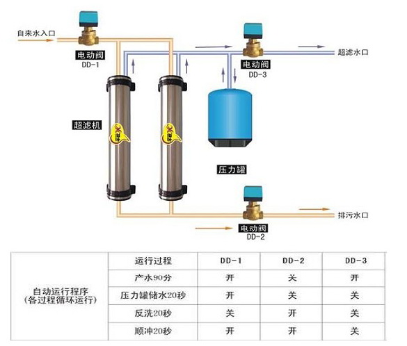

谁能告诉我下图中自动循环程序用哪款控制器可以实现,能用一个
循环时间继电器就实现吗,先谢了

如此简单用继电器控制就可完成,用PLC任一品牌都可以,只要你自己能编程

用个LOGO可以了,成本低。

台达的PLC+触摸屏价格低廉, 且编程操控简单,耐腐蚀性能强,建议参考,如果用继电器就用国产正泰,或人民电器,或德力西等,正泰偏低,

最省钱的就是用动作继电器和时间继电器就可以实现了,不需要那么复杂

用时间继电器ST3P 加中间继电器 HH5 4P,可以实现,或者PLC编程也可以实现。

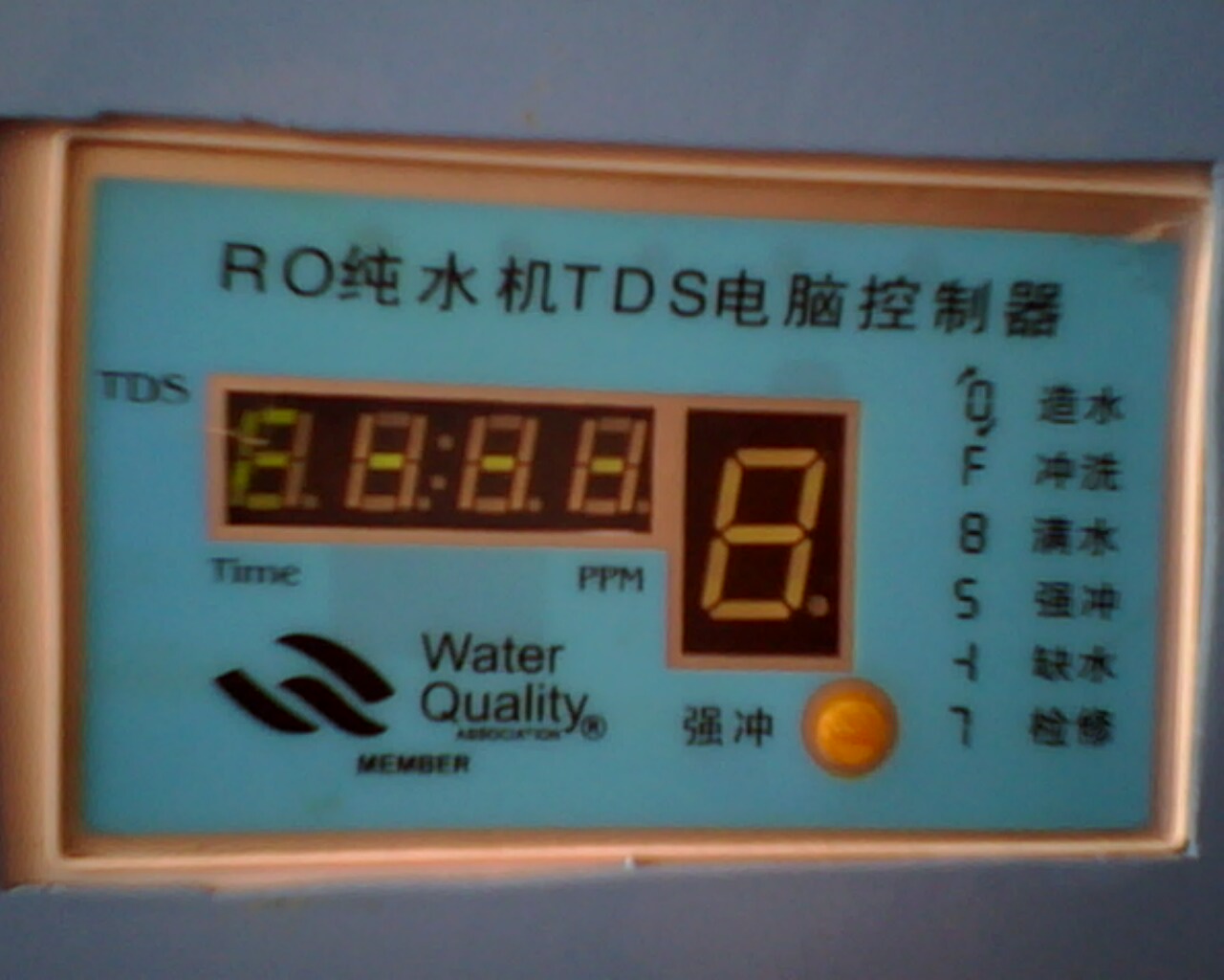

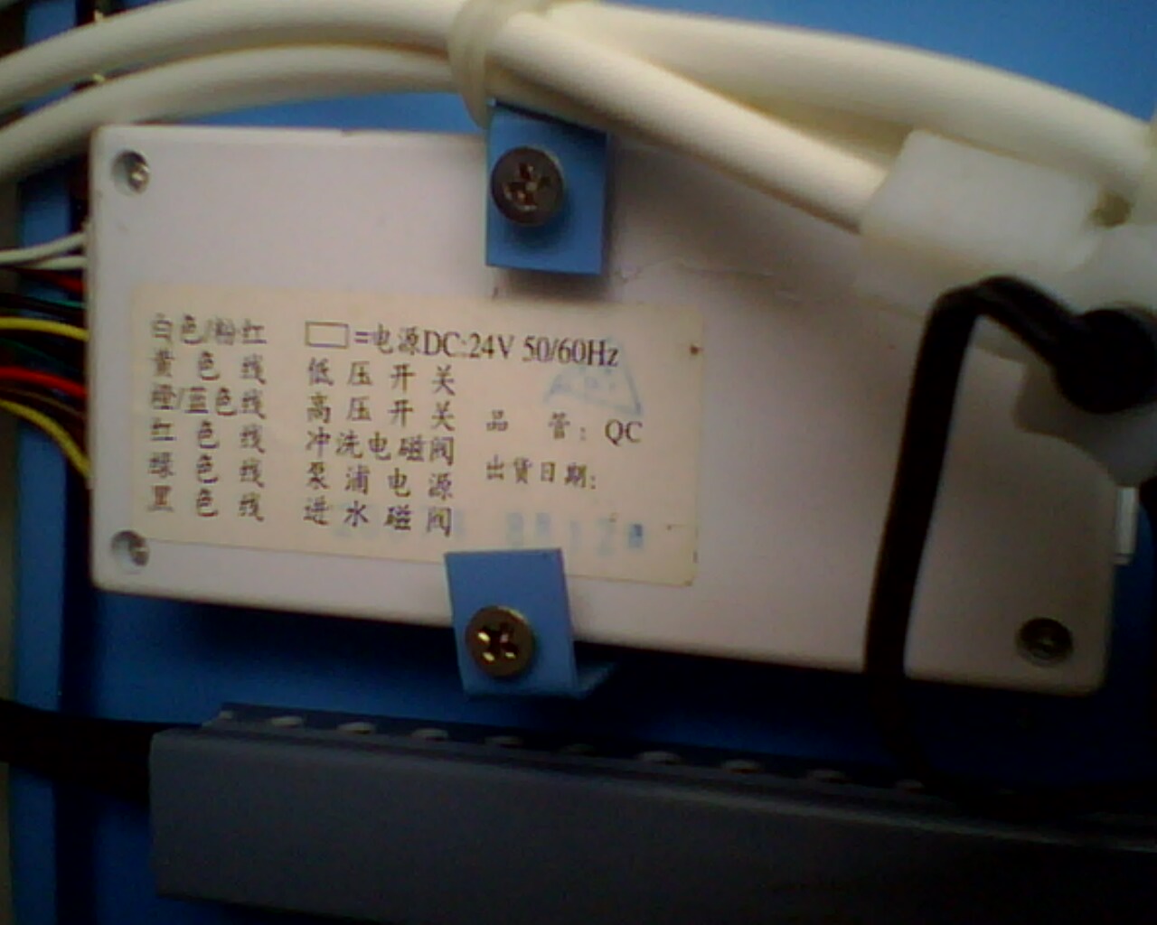

我看到一种牌子为忘情水的水处理机上专门有一种单片机控制器处理水用的,你找找看,不过请问你这个图是用什么软件做的

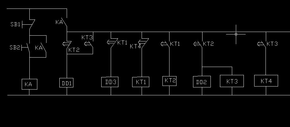

KT1=90M
KT2=20S
KT3=20S
KT4=20S
用PLC太奢侈了,4个时间继电器,4个中间继电器,两个按钮就可以了。
按下SB1,DD1和DD3同时闭合,延时90分钟关闭DD3,再延时20S关闭DD1并开启DD2,再延时20S开启DD1,再延时20S回到开头的状态。一直循环……
