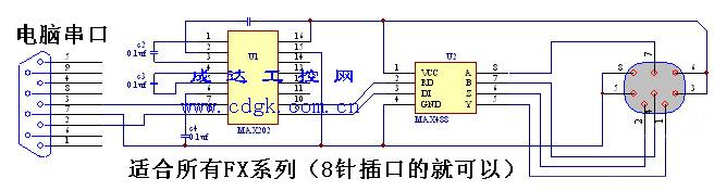

自制三菱FX编程电缆

原理是这样,但是我叫专做信号线的人他们还不肯做,嗨!

我做了一根,可以的,PC侧要将7,8脚短接。大家有这样的现象吗?
