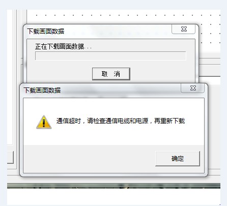

如题 求助

检查通讯设置及通讯接线

通信 我就是9600 7位 都一样的吧 要么我设置错误, 连接线能连上 就是下载不了

如果通讯测试是能通讯上, 但下载不了
就是屏坏了
屏的储存卡或者屏的系统软件坏都有可能这样
