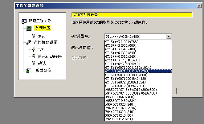

就是现有的 GT Designer2的三菱触摸屏编程软件 能不能编辑GT1000系列的触摸屏画面?

如果不能编 那应该用哪个软件啊

能编辑GT1000系列的触摸屏

可以对GT11系列编程,如果是GT12系列及以上版本,就要用GT Designer Work3 了

可以的, 对应的型号看4楼的图
但GTD2也有好多版本,有些版本没有GT10的型号,有GT11和GT15
如果是GT16 GT12 就肯定要GTD3

我这个触摸屏是GT1030的 大小和F930一样 说编程软件要2.66以上的版本 现在用的软件里能编1000系列的 但是里边没有GT1030
