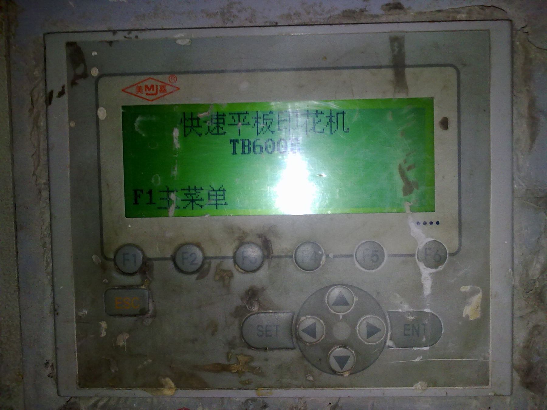

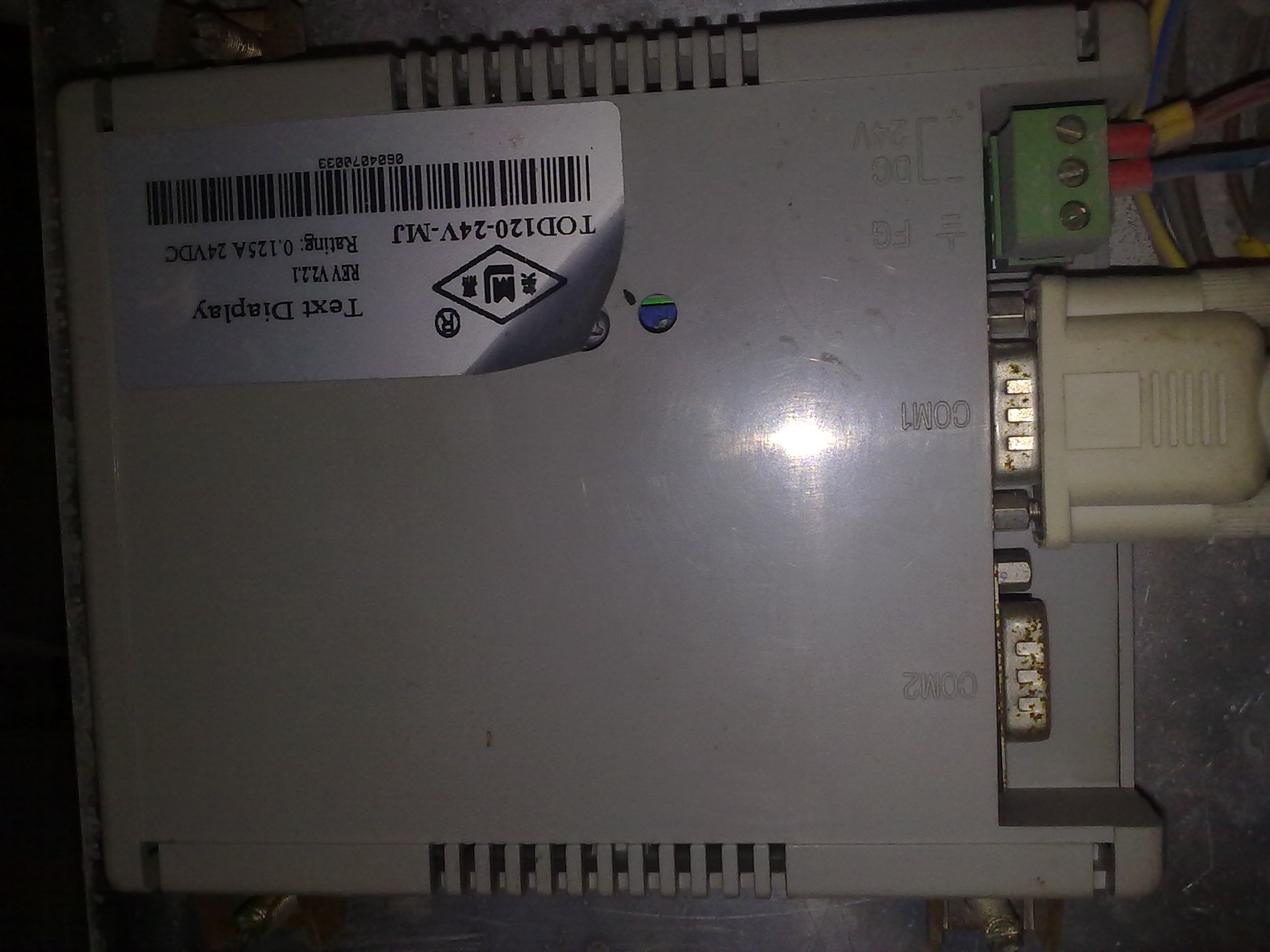

大家帮我看看这是什么牌子的人机界面啊?有使用手册更好。各位大侠谁有美嘉TB600B的PLC和人机界面程序啊,因为花机上是加了密看不完的。先在此感激不尽。

是不是欧姆龙的PLC?

这应该是个文本
关键的应该是PLC的程序
三菱

文本是天任电子的!只可以下载不可以上传!PLC多数为CP1H-X40DT-D !带四个步进电机!

文本程序只有熟悉下PLC程序,自己做~!

美嘉在天任订做的文本显示器,这发热很厉害,容易烧坏,程序不可上传,可用欧姆龙MPT002-G4P-V1 替换,程序我有,输下程序即可,不用改PLC程序

4楼说的完全正确,我有美嘉花机的程序,美嘉TB600B的,PLC是CP1H
