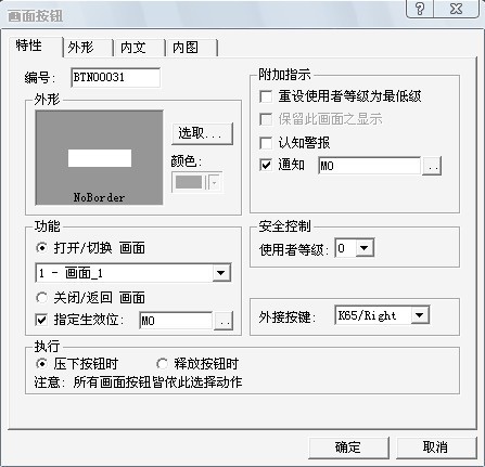

如图所示,当不指定生效位时,可以切换画面;
指定生效位M0(我的本意是在换画面的同时,让M0置1),就无法切换画面了,而且M0也没动作;
指定生效位M0,然后把“通知M0”勾上,可以切换画面,但M0没动作;
请教大侠,如何既切换画面,又让M0动作,万分感激!!

通知M0的選項不要打勾就可以了。
