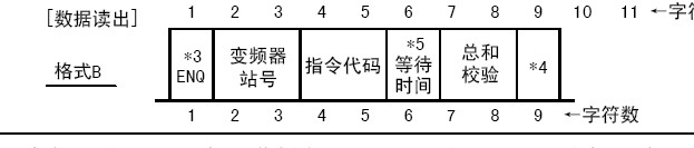

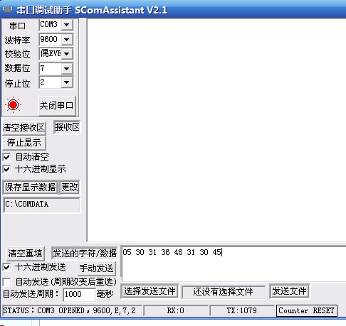

我用串口调试软件,给变频器发指令代码,正转反转停止频率修改都没问题,但是我发送频率读取指令时,没有数据返回呢?是我的指令错误吗,我发送的是05 30 31 36 46 31 30 45,我发送05 30 31 46 41 31 30 32 37 42 电机可以正转,发送05 30 31 45 44 31 30 37 44 30 46 36电机可以20HZ运行,证明发送还是没问题的啊,但是怎么就无法读取当前的频率呢?请大家指教。
