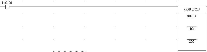

在三菱里面我要M0~M7写个K2M0就可以了,欧姆龙我要200.00~200.07要如何写?谢谢。

如图所示,如何改写成欧姆龙的程序?

3楼  发表于: 2010-06-19 09:40
  • 下载积分:+2(zycyhwan) 太感谢您了!热人的大哥!

    4楼  发表于: 2010-06-19 12:57
    mov  D0  200
    也行,低8位到低8位。

    5楼  发表于: 2010-06-19 23:58
    引用第4楼zymzym于2010-06-19 12:57发表的  :
    mov  D0  200
    也行,低8位到低8位。
    这个是低8位到低8位吗?和我学的有点不一样

    6楼  发表于: 2010-06-23 21:41
    同意3楼
