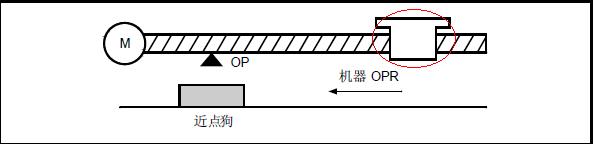

我有一台步进电机,带动滚珠导螺杆工作,请问如何将导螺杆的任何一点设成原点,程序要怎么写,我的PLC是三菱FX1S的,热心人帮忙一下哦,我的QQ:504692903,邮箱:

一般設置原點sensor,是加置在滾珠螺桿運行的工作table.

步进电机因不带编码器,对原点没有固定的定义```
你可以把原点作为起点也行```

当然可以把起点作为原点了,但是牵涉到原点复归的问题,还有,跑过极限了的话要原点复归的啊,请问怎么编这样的程序啊?

可以试下不在工作区域的地方装个接近开关,以这个开关来定,你所要的原点,比如回原时,到这个点,再让到你所要的原点,工作中就不再用这个接近开关,

已经处理好,谢谢
