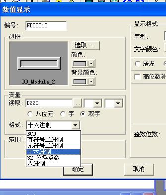

屏设置
屏:PWS6600S
PLC:DVP28SV
PLC中地址:D220
屏上设置如图如何显示十进制

选择无符号二进制
