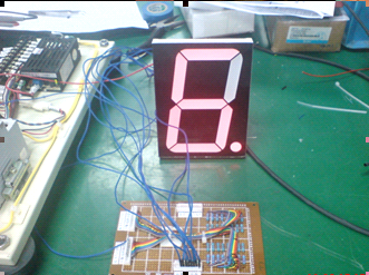

LED为6寸,现用PLC直接驱动七段LED!
但是!不怎么亮!
为呢使它能足够亮!打算加一段驱动电路!但不知道怎么做!怎么样用PLC驱动它!
希望有经验的朋友!告诉我一下!
非常感谢!

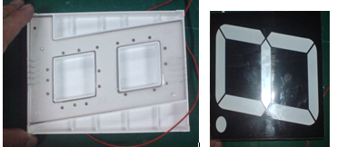

七段LED图片如下:

LED为共阳!

引用楼主ldbboy于2010-06-16 14:37发表的 高手帮帮忙!关于LED七段译码管用PLC驱动的问题! :
但是!不怎么亮!
希望有经验的朋友!告诉我一下!
非常感谢!
直接用指令 SEGD, 串接合适的阻值和功率的电阻就可以了, 前提是要占用7个输出点, 可以显示 0-F。
这个可以做简易报警代码,用这个理论上可以做很多报警代码了。间隔为3秒闪烁,故障代码显示为逐位0.5秒显示

wsir123 你好!我想问你一下!七段显示管直接用PLC加串接电阻驱动可以吗!
怎么我做出来只有一点点亮!
看上去好暗! 我用的是24V接1K的电阻!
我想问的是:是不是七段显示管要用功率之类的东西放大一下才足够亮啊!
谢谢!!!!

可以每个段串接,也可以在公共端串接,一般是每个段10ma左右,你自己用个固定的加可调的电阻看着亮度调节试试吧。几年前做过简易报警代码,具体的都忘了。你的这个这么大的,用24vdc,不用另加其他驱动的了。

你串小一点电阻试一下,

!我也不知道行不行!我的那个大是因为要挂在拉上!给大家看的!怕看不清楚!

根据数码管电压要求,不串电阻看一下。
