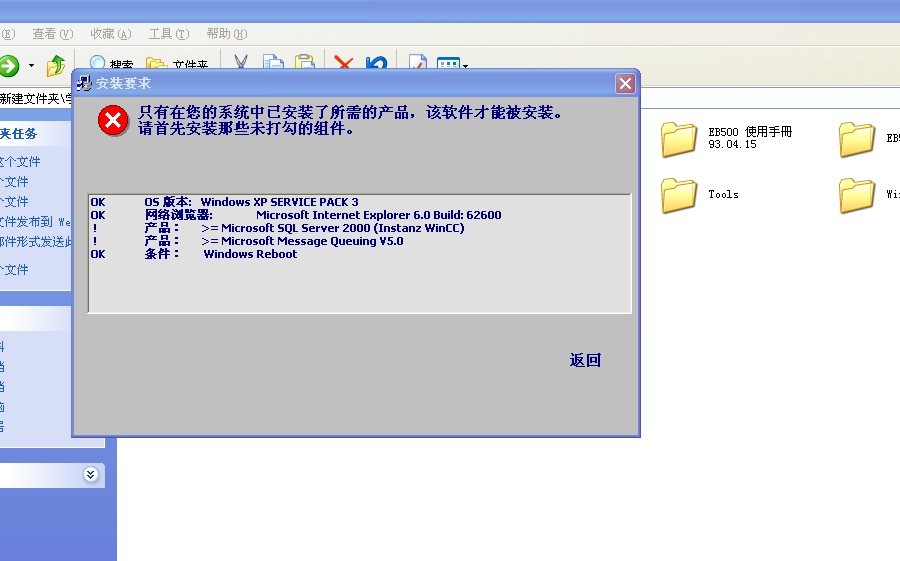

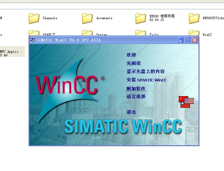

我从版主主页下载的,安装时出现了这个错误,请版主指教一下,谢谢了哦

SQL与WINDOWS的消息队列没装

怎么样装哦,能说说嘛

SQL要自己找,好象本站没有SQL2000(WINCC),消息队列可以添加XP组件,要有XP的安装盘
