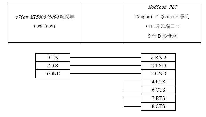

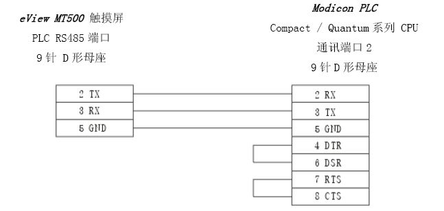

现在有个MT5600的屏和一台MODICON QUANTUM11302的CPU通讯。
我要做根屏到PLC的通讯线。查了下MT的说明书。怎么感觉说明书有问题。现附3张图,望大家帮我研究研究。
第一张:quantum编程电缆的图;
quantum编程电缆
第二张:MT5000与quantum通讯的图;
MT5000与quantum通讯
第三张:MT500与quantum通讯的图。
MT500与quantum通讯
我把三张图做了比较,发现MT5000这张图的quantum端口与第一张和第三张的端口定义不一样!
大家帮忙看看,第二张图是不是有问题?
我认为不管屏是什么系列的,quantum这边的端口定义应该是一致的吧。

刚才试过了,说明上确实是错的。MT5000应该是2-3,3-2,5-5。
