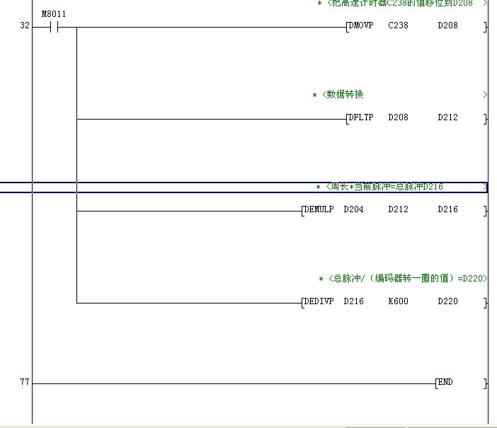

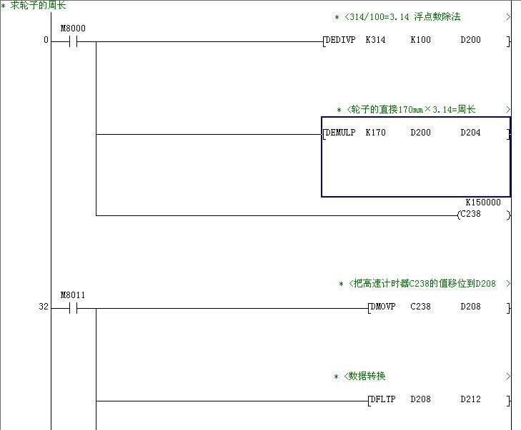

如何用编码器实现位置控制,例如,用一个编码器,一圈输出600个脉冲,A 信号接到PLC ,滚轮周长是130mm,假设要走100MM长的膜,要控制每一次走出来的膜都是要100MM,它是如何实现位置控制的,帮帮忙哦

有个前辈做的程序不知道对你是否有帮助,发给你看

这个程序好像误差有点大哟
搞一个误差不大的程序来看看嘛
