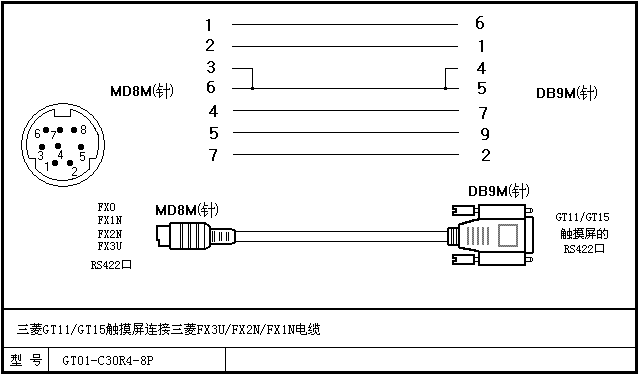

三菱plc上用的,不知道是和什么通信的
三菱md8m针 1--------------2 db9m针(com口公)
2--------------9
3--------------5
4--------------1
7--------------6

三菱plc 的型号?

比對 gt01-c30r4-8p(fx-50du-cab0)不合, (腳位可再確認?)
修正:fx-plc (422 界面)聯結用

2楼和你的,差太多了
