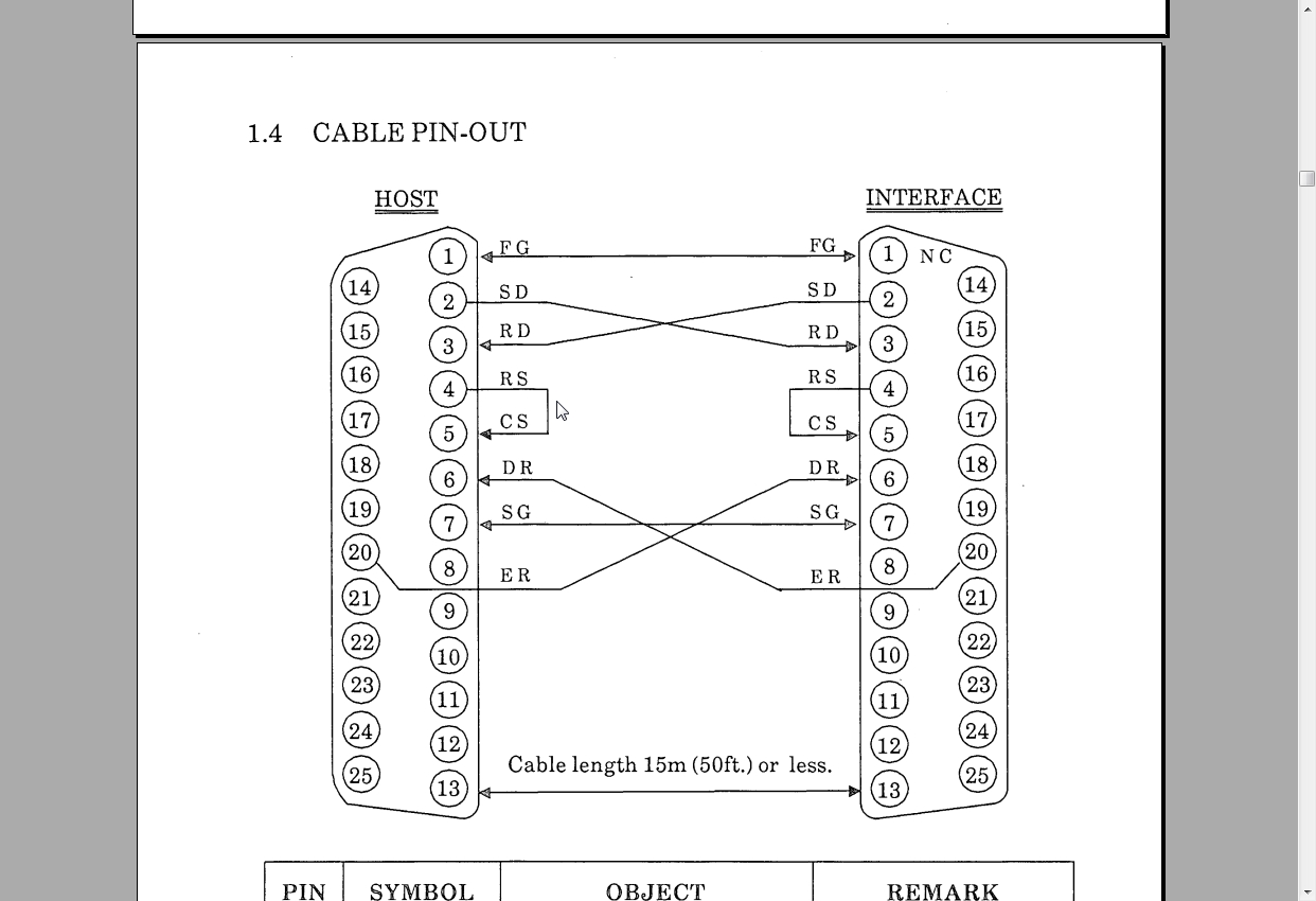

本有老老式三菱F系列PLC若干台,由于缺乏编程电缆无法读取程序,有高手帮助一下,先谢过、

在论坛上找一下资料,自己做一根.

上网买几根。

需要 f2-232gf adp
