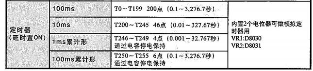

问下三菱FX1N-24有多少个定时器,触点哪用多少次啊,高手说下,能放多少步那。。。。

内部触点的使用取决于你的程序容量,只要容量足够,你尽管用好了。
