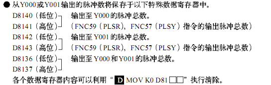

请问D8136存的是当前的脉冲数还是总的脉冲数(累积的)
手册上没有讲清楚

在下面的说明中好象是 总数吧:
关于D8136
