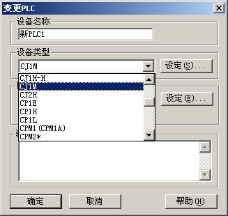

4楼  发表于: 2010-06-12 17:59
为什么我的CX-one 4.0就没有呢?

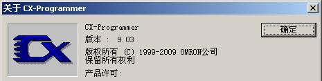

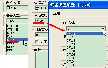

5楼  发表于: 2011-03-01 18:28
9.2版本的可以

6楼  发表于: 2011-03-01 19:53
cx-one9.1就好了我的就是
