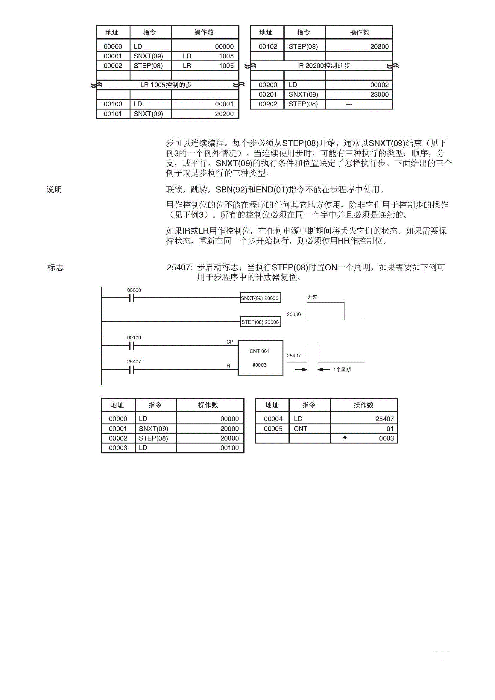

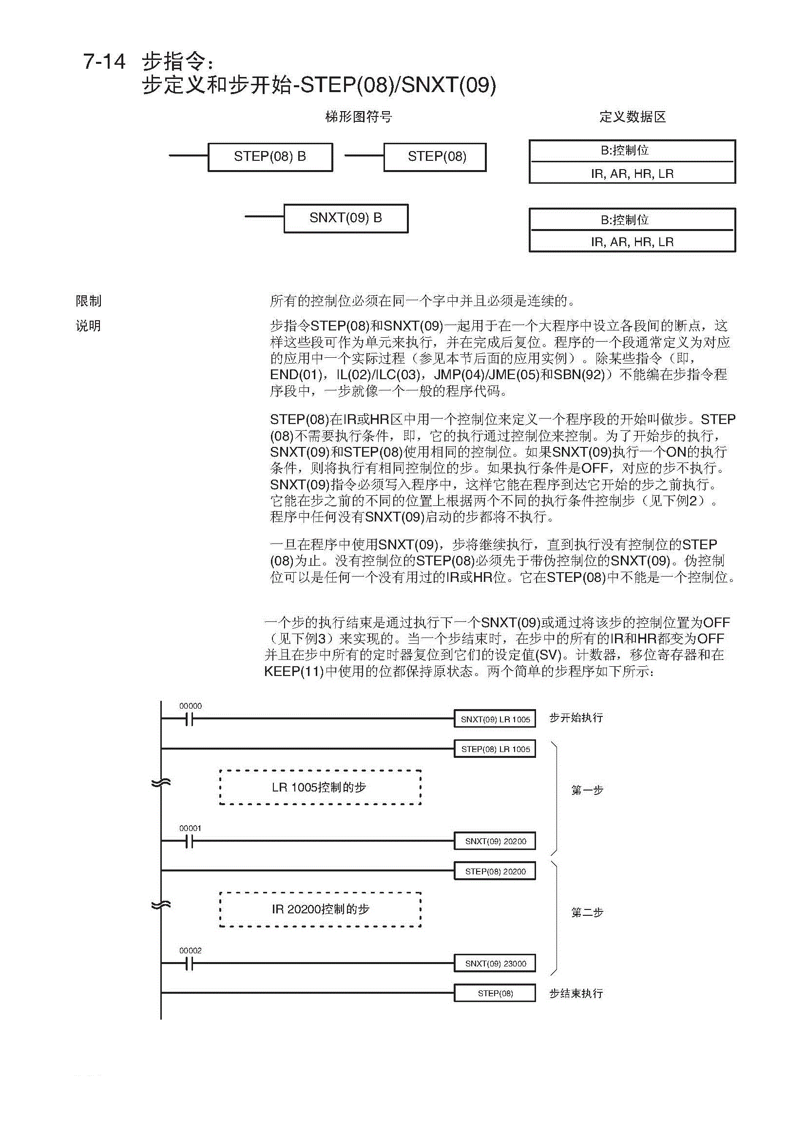

步指令:步定义--STEP、步开始--SNXT 这2个指令是否和三菱的步进指令SET S0 STL S0一样?CPM1A不能仿真,我找了CP1H的手册,怎么没看到步指令啊?

引用第1楼hlq_0815于2010-06-10 10:03发表的 :
[attachment=40883] [attachment=40884]
这位大哥就是这个我看不懂才来问的,我理解能力有限啊

发表于: 2010-06-10 12:47
我能理解,但我的文字表达能力不会比以上手册好。
