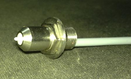

我在一台半自动贴标机上看到这么一个传感器,2根线,DC24V,用来判断标签的.
它的原理应该是通过高度不同产生的振动来检测,它中间的那根小顶针是有弹性的.
本来连接传感器的导线是有字的,后来被设备商给使劲的擦掉了,分辨不出来了.
有没有人用过类似的传感器,具体叫什么名字?有没有相关资料?
谢谢!

难道是位移传感器?

你又没说清楚,它是用来检测标签的什么吗?是有与无吗?还是检测标签长度或其它东西?

应该是位移传感器。

没有图纸,就是有图纸,如果不注明传感器的型号又有什么用?
它在这里就做输入信号采集,直接接PLC输入点.

也许是振动探测器吧,电涡流的

标签与标签之间的间隔是4个mm,标签的厚度很薄,应该在10个丝以内,所以这种传感器的精度应该是很高的.
该传感器的安装方式是用一个夹子形式的夹具固定,传感器在上方,标签从中间穿过,让传感器的顶针从标签上滑过,由于标签跟底纸有一个微小的高度差,就通过这个高度差产生的信号去控制步进电机的启动/停止,我想原理应该是这样.
而且这个应该不是位移传感器,因为位移传感器主要是对模拟量进行智能控制,如张力控制中对收放线电机的速度调节.

是位移传感器

打电话问基恩士,问欧姆龙也可以
