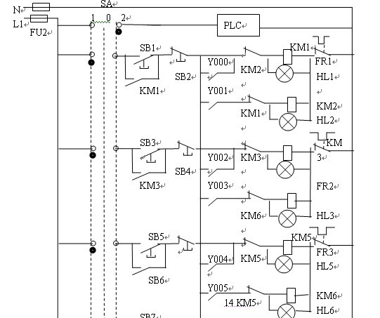

这个控制图,里面的Y0.Y1都是干嘛的啊,打到手动档,PLC不是不运行了吗

你的Y0和Y1的线圈呢?
这个是手动控制电路,Y0和Y1是三菱PLC的触点

大哥,那应该是反馈给PLC的手动信号,对PLC自动无影响 QQ248136528

工频运行与变频运行,是由PLC的输出Y0和Y1驱动的
是工频和变频运行,但打到手动档上后PLC就不工作了吧

这是恒压供水的图纸,

恩,就想问Y0,Y1在手动控制电路中起什么作用

还有,这个图正确吗?

正确 不完美  至少控制回路 只有KM1 KM2的控制回路标注的符号比较清晰,其它地方的标注很混乱
  至于7楼如何知道这是恒压供水图纸呢?
SA三档转换开关 在0位是停止工作 在1位是手动控制 在2位是PLC控制
看 KM1 KM2这组 因为并没有PLC的外部配线图和程序 以及KM1 KM2的主回路图 不太好判断,
但是从图 完全可以看出KM1 和KM2是互锁的 也就是Y0 Y1不会同时输出,
想知道Y0,Y1在控制电路中起什么作用,简单说就是开关的作用列  是由PLC内部程序决定在什么情况下闭合断开的!
Y0 Y1的输出一般都是由X决定的 这要看这设备的动作流程了.

是否这样理解?
1、手动控制作用:防止PLC出现故障时系统不能运行,所以手动可以不用PLC、独立操作。
2、自动控制:图纸里面的Y触点,就是PLC的输出信号。
    这是一个考虑挺到位的系统,人多人喜欢手动自动都由PLC来完成,这样不是很好,手动不应该通过PLC来完成。
