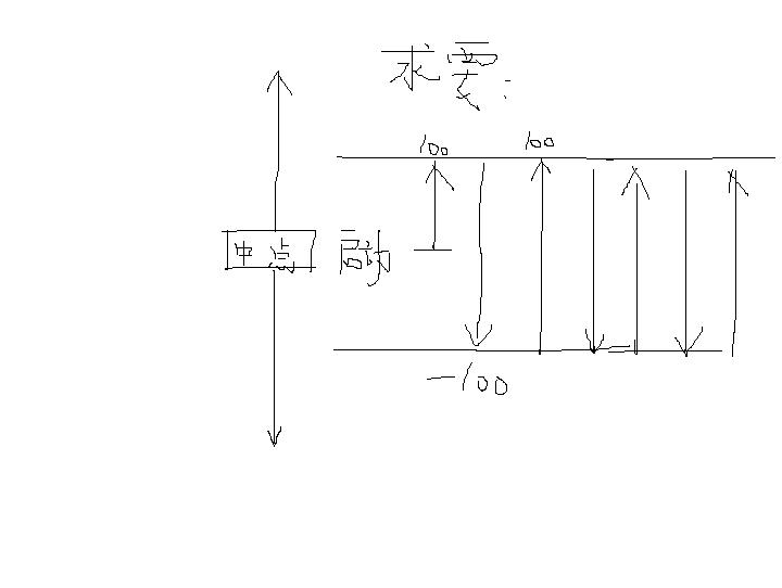

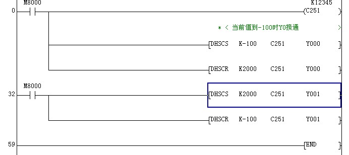

用编码器和PLC控制实现位置控制
翻了两天资料就弄出来这点东西,还觉得不对
请亲们指点指点!!谢谢!!!!
