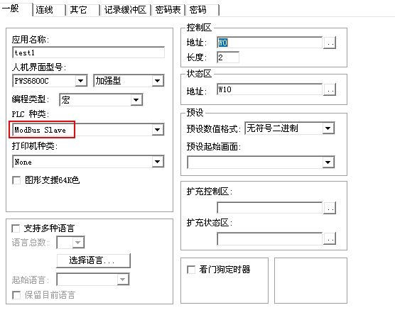

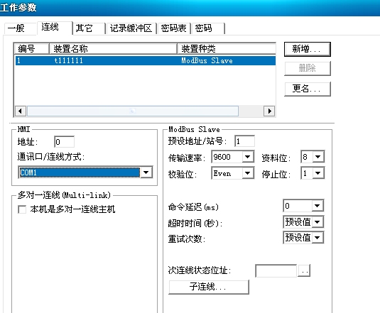

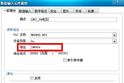

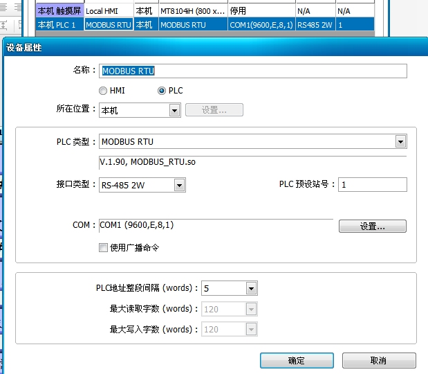

首先我要读取的从设备地址是2005H,转化为10进制是8453
我用威纶的屏地址要填8454才能正确读出:

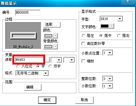

我用海泰克的屏地址要填8453能正确读出:
怎么回事?是同一设备哦,为何?
