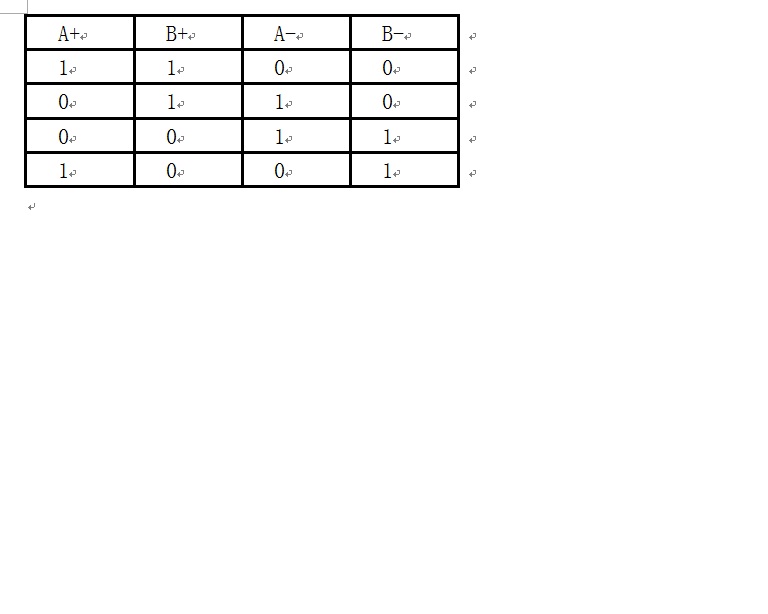

请教一下有没有人用单片机驱动L298做步进电机驱动器的
两相4线的步进电机走整步时步序是怎么样的

_ _ _ _
AB--BA--AB--BA

好象不对吧ABCD 4个线头按你那样怎么接线驱动啊

我之前用的是四线接L298的四个输出端,依次给脉冲的方式,A-B-a-b,能驱动

两相4线的步进电机驱动时序

我按6楼兄弟的驱动时序驱动过但是L298很热步进电机不平稳震动比较大
