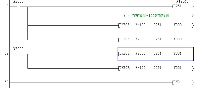

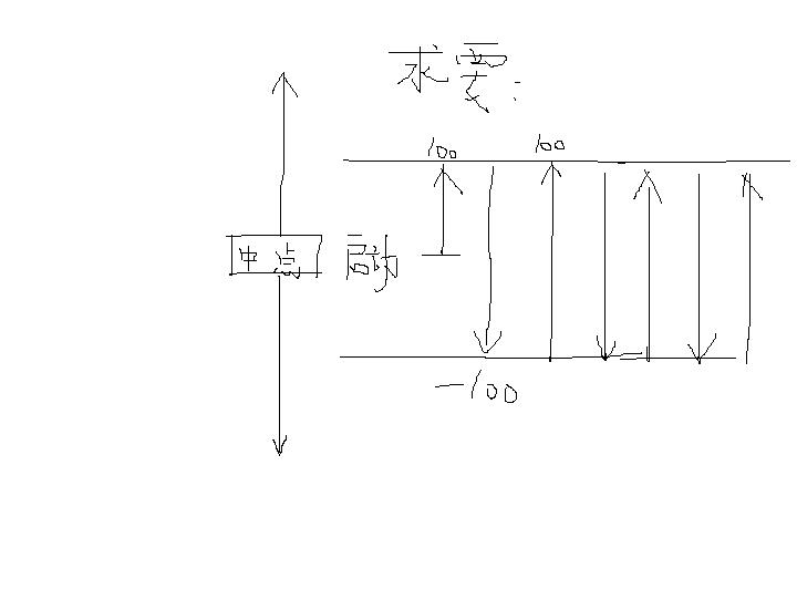

亲们来看看!
三菱FX1S与旋转编码器,控制电机正反转及高度;
做这个程序遇到难题,希望论坛亲们做过的,给个样例程序参考
不胜感激!!!

2楼  发表于: 2010-06-08 15:45
我自己做了这么多,感觉应该是朝着这样走!
就是说不出哪里不对,请高手点拨

3楼  发表于: 2010-06-10 17:17
应该是错的,增减计数要用对应的特殊继电器,比如C235就要对应M8235,C236就要对应M8236
举个例子,LD X0 OUT M8235 当X0 接通时为减计数,断开为增计数,
如你上面的例子所说的,我觉得错还是你没确定高速计数器C251的计数方向,增计数为正传,减计数为反转,如果说得不对,请指出

引用第3楼秋秋于2010-06-10 17:17发表的  :
前面加上这个对吗?
可是使用C251时,不是已经默认X0/X1为输入了吗?
