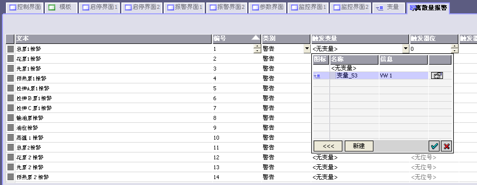

我创建变量139如下图
怎么离散变量里没变量139呢
难道离散变量不能变Iw0??????看下图
不知道怎么回事

用M,或者V就可以了

那S7200的程序中是不是要把i0.0送入M区啊
