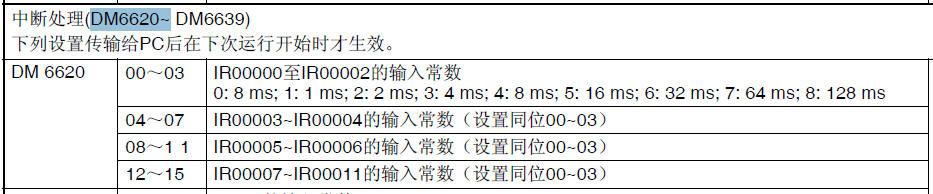

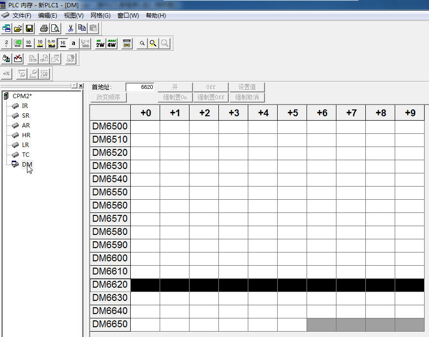

CPM1A手册上的DM6620的00-03位表示00000-00002的输入时间常数,其初始值为0(8ms),如果要改成1(1ms),要怎么写程序?

只需设置,无需写程序。
