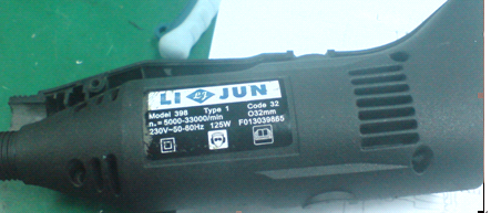

我不曾维修过电动机之类的工具!但今天我遇到呢一个不会的问题!希望大家帮帮我!万分感谢!

电动机的机壳!如图所示

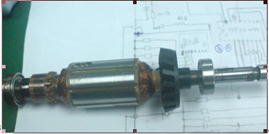

转子如图所示

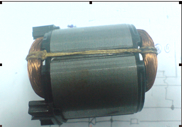

定子如图所示

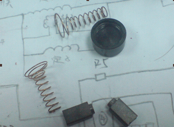

电机所使用的电刷如图所示!

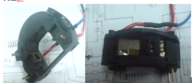

装电机电刷的座子!与电刷机壳!

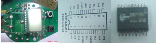

电机是用控制线路板进行控制!
微处理器是:单片机!EM78P156
电机定转子由:zO409MF可控硅进行驱动!

现在的问题是;插上电源!电机没有转动!
经过测量!电机定转子绝对是好的!
单片机也换呢!没有问题!
我想问下各位师傅!如果我不采用电路板进行控制!直接用!ZO409MF进行驱动!请问如何驱动呢?
接线怎样!
请问!我电机的定转子应该供交流还是直流!应为多少V!
谢谢!

直接用220V交流 定子和转子窜接
