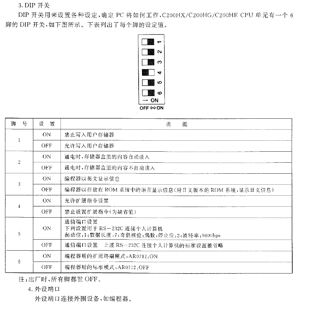

那位朋友可以告知C200H_CPU01 的DIP开关设置意义都是什么?万分感谢!

发表于: 2010-06-04 21:45
这个我知道。

发表于: 2010-06-07 18:41
哥哥说明书上都有的啊
