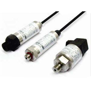

在恒压供水系统中,采集压力值用什么传感器呢?各位能传张图片来看一下吗?
做水箱水位检测时,不知是不是用这种压力传感器转换过来的,还是专门有输出模拟信号的水位传感器?

这种可以吧

    引用第1楼xyjdomron于2010-05-30 18:15发表的  :
    这种可以吧
    这种多少钱一个啊?

    这种上海的180元,不开票,我买过的!
    这种可以吧

    才180啊,我晕啊,我在福建的时候这个要700啊,
    呵呵有些变频器可以直接接压力传感器,经过传感器可以直接得到反馈电压

    压力传感器啊兄弟

    180的能用吗,我这边压力和液位都 有用到,都要700以上,不过可靠性还好,用一两没什么问题,而且我是用在污热水中的,有60度。

    用压力变送器或远传压力表,检测水箱水位要用液位计

    我们空压机用的1870元呢,阿特拉斯37KW

    用压力变送器价格较贵在600左右, 进口的更贵,变送器控制精度高,稳定性强,操作简单方便.直接在匹配的仪表设定即可,主要用于精密控制,成本较高.而远程压力表价格便宜,传输期间信号衰减,有误差,操作不便.可根据要求选择
